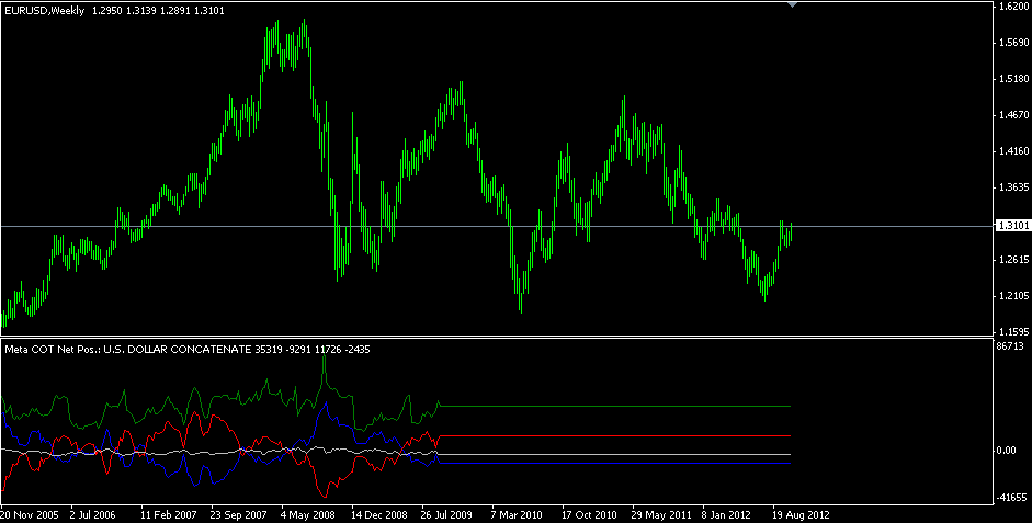

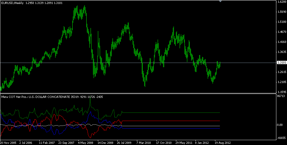

очень благодарен Вам за ответ , но все же что-то я упустил и у меня получается что после 2009 года индикаторы показывают только прямую линию и вот название инструмента почемуто все время индекс доллара а как его поменять? картинку прилагаю

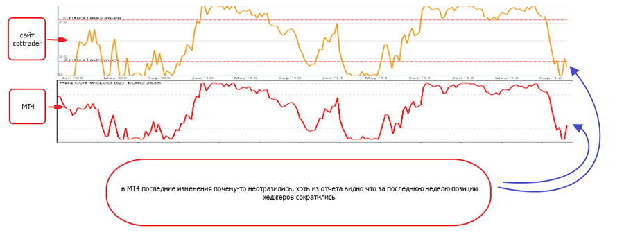

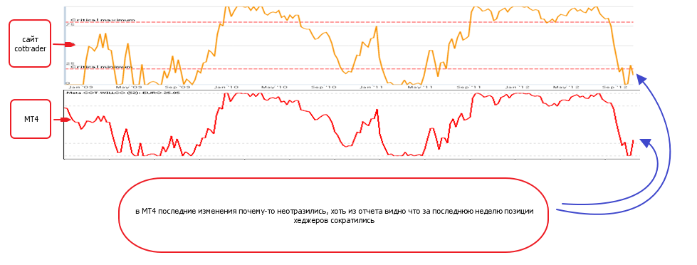

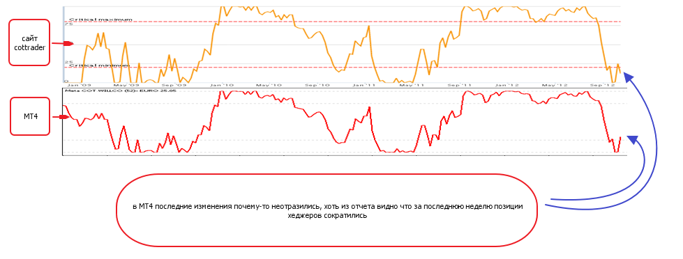

спасибо marker , я точно так и сделал но вот сравнив графики с сайта http://cottrader.com/app увидел расхождение , пока незнаю почему. картинку-сравнение прилагаю ,оба графика с 2 декабря 2008 года, период у обоих 52.
